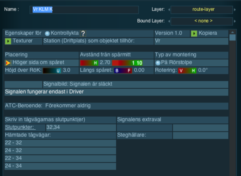

Kontrollykta
Signalen används för att informera lokföraren om att denna har kommit in hinderfritt och släcks då. Används på mindre stationer och då framförallt i reläställverk mod-59 men kan även finnas på andra ställen t.ex. Björkliden.
I propertyrutan skrivs vilka tågvägars slutpunkter (signaler) som ska gälla för signalen sedan listas de funna tågvägarna nedan. När någon tågväg läggs som finns i listan och börjanpunkten ställs till kör tänds kontrollyktan, när tåget har passerat sista signalen innan slutpunkten släcks kontrollyktan.
Detta gör att kontrollyktan endast fungerar i Driver!

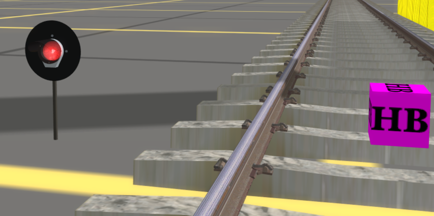

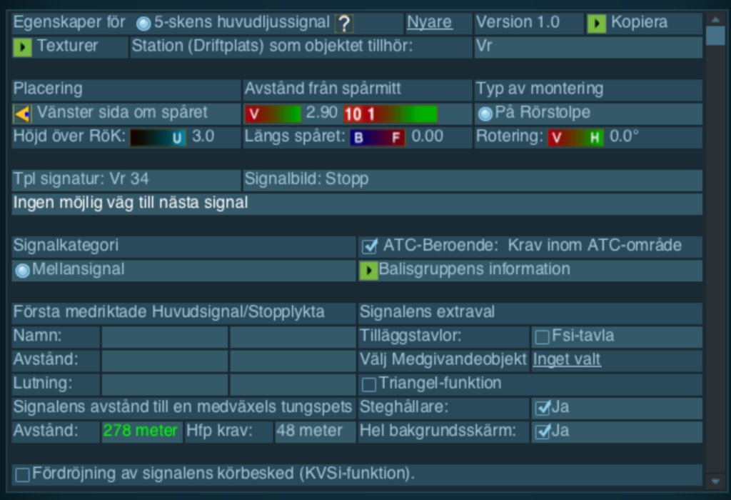

Exempel på en utplacerad huvudsignal. Nedan beskrivs diverse information som syns på bilden ovan.
Hinderfrihetspunkten (Hfp)
Vid de signaler som får ha växlar efter sig redovisas avståndet till eventuell medväxels tungspets. I kravrutan redovisas det lägsta kravet som är giltigt baserat på ett spåravstånd vid hfp på 3.9 meter. I avståndsrutan visas avståndet med en röd-, gul- eller grön färg. Rött = för kort avstånd, Grönt = minst 4.1 meter som är det som nu gäller som spåravstånd, Gult = avstånd däremellan. Avstånden är antingen uppmätta i Trainz eller uppritade i ett CAD-program.
Kraven som visas är baserade på den valda växelhastigheten och blir därmed lite "stel" eftersom det inte tar hänsyn till en växels faktiska geometri som ju kan göra att hfp-avståndet blir bättre.
Antagligen kommer den signaltekniska hinderfrihetspunkten (Hfps) att användas i slutänden som är ytterligare 4.5 meters avstånd.
Hfp(s) används för att kunna kontrollera samtidigheter vid rörelsevägsläggning.
Avstånd
När en signal flyttas längs spåret så uppdateras automatiskt de avstånd som visas i propertyrutan när den är öppen vilket gör det lätt att placera signalerna på ett lämpligt avstånd.

KVSI-funktion
Innebär att en signal inte går upp till kör förrän ett vägskydd är aktiverat och i kontroll. Hos signalen väljs en eller flera spårledningar (tillhörande olika vägskydd/spårlogiker) som ska vara belagd för att vägskyddet ska aktiveras, den första måste finnas eftersom det är den som kontrolleras, de övriga används för att kunna aktivera fler än ett vägskydd på signalsträckan. Det fungerar endast för spårledningar av HB-typ och med villkor för annars kommer ju vägskyddet ändå alltid att aktiveras vid en belagd spårledning. Valet finns hos huvudsignaler och dvärgsignaler.
Kontrollen på att vägskydden är i kontroll sker via den inbyggda men ärvda funktionen hos signalklassen.
För att få detta att fungera har även spårlogiken och spårledningen blivit uppdaterade.
Tanken är att lägga in ytterligare någon funktion från signalsystemet mot vägskyddssystemet när jag ändå håller på!
