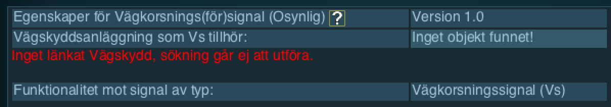

Ursprungligen postat av mazter Visa inlägg
När det gäller den osynliga vägkorsnings(för)signalen så kraschar spelat fortfarande bara jag petar på asseten i Tracks object-fliken. Kanske ovanstående kur gör så att den inte vill vara med.
Det här problemen är kanske av en allvarligare art än vägkuren! Nu kan lösningen här var ganska enkel! Jag har gått igenom alla objekt och det enda som jag har hittat är en varning hos objektet som ingen annat objekt har.
Varningen ser ut på nedanstående vis:
Det som bekymrar i texten är ordet "NULL" som vid fel tillfällen kan få spelet att krascha (vore det ett bra språk och/eller program, så skulle man inte kunna arbeta mot "NULL" och då skulle inte spelet kunna krascha heller).
Kanske skapar varningen om saknad textur problemet med "NULL"-referensen.
Att testa ifall det är själva objektet som skapar problemet är inga konstigheter, bara att byta ut referensen i configfilen till ett annat objekt.
Den osynliga signalen är ett äldre objekt som korvtiger är skyldig till och som gjordes på min efterfrågan för flera år sedan. Att göra om objektet (korvtiger) eller göra ett annat (jag) är inga större problem.

Den osynliga signalen med ett felmeddelande.
