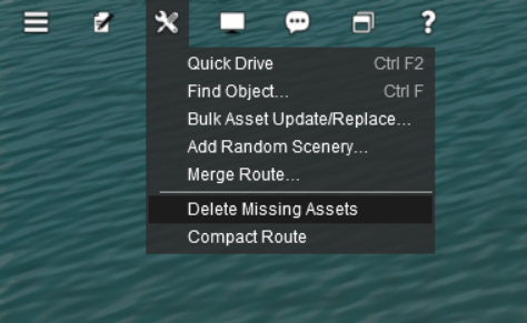

EDIT: JAG HAR HITTAT DET, så ovanstående är fixat. Inlägget känns onödigt, men kanske det kan vara bra att känna till
om någon får liknande problem. Lösningen heter enkelt "Delete Missing Assets".
Precis, det där med spöklok och sånt verkar vara poppis i Trainz, har själv slitit bort många hårstrån på huvudet, men kommit fram till samma som benke - ta bort spökloken från CM, och kör "Delete Missing Assets", woops så är spökena borta! (och installera loket igen, och hoppas de inte börjar spöka på nytt...)
