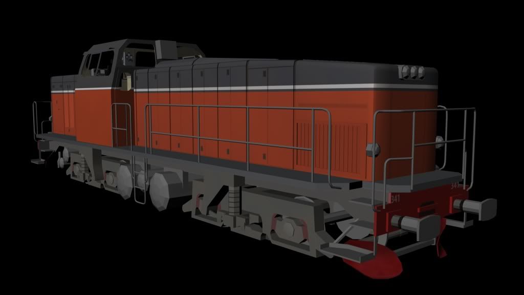

Har gjort ett tappert försök att göra ordentliga lampor nu, byggda precis som ritningen specificerar, men det är något som inte ser riktigt rätt ut, några idéer ?
http://i185.photobucket.com/albums/x...render2-14.jpg |
Riktigt snyggt, jag tror att lamporna kommer se mer rätt ut när de är i samma färg som karossen, möjligen lite rundare bara?
Annars tycker jag din T44 är helt fantastiskt fin, snyggt jobbat!! :tumme_upp: |

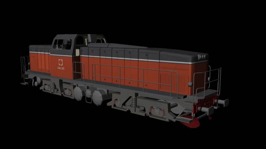

Dom nedre lyktorna har genomgått en ombyggnation för att få en lite rundare look, dom har nu 9 diversions, tidigare hade dom 7, har även passat på att uppdatera texturen på hytten lite, måste bara hitta rätt typsnitt för själva SJ texten så kommer den dit med.
http://i185.photobucket.com/albums/x...render2-15.jpg |
Hej:)
Det ser finfint ut, blir ett efterlängtat lok till RW, eftersom det inte finns något diesellok i dag.:tumupp: Men som Mazz skrev, så är tankarna väldigt dominerande, så där blir du helt enkelt tvungen att offra en hel del fler polygoner, dom måste se perfekt runda ut annars blir loket inte snyggt ;) |
RIKTIGT snyggt!:tumme_upp::drool::applad:
Keep up the good work |

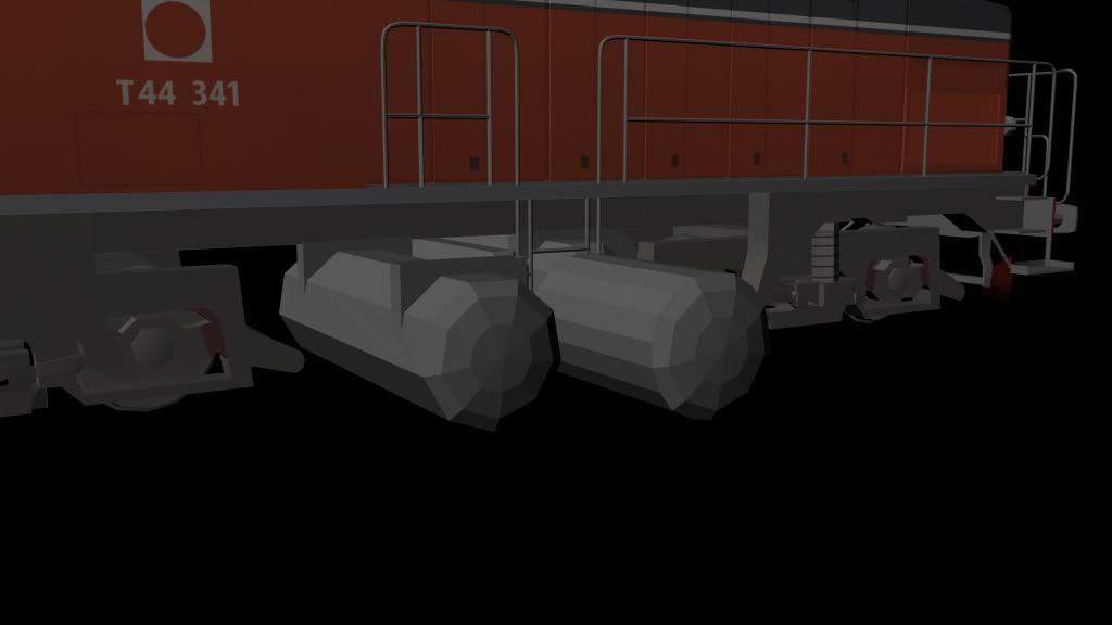

Vänstra tanken är den gamla, högra är en ny version där jag manuellt suttit och delat varje yta på längden så att jag har dubbla antalet diversions på längden, men med ett mycket bättre resultat, för mycket eller lagom ?
http://i185.photobucket.com/albums/x...92/T44tank.jpg |
prova att använd smooth på dom, så man ser det "färdiga" resultatet
10 sidor brukar räcka i standardfallet |
Ska faktiskt prova med 10 sidor med.
Men här är iaf dom nya behållarna. Vid det här laget vet ni vad ni kollar på. http://i185.photobucket.com/albums/x.../T44tank-1.jpg |
:Yeah:
Toppen, nu börjar det se ut som det skall :tumupp: Prova med 10 också, för att se skillnaden, små detaljer som är viktiga. Liksom att man "måste" se till att hjulen inte blir kantiga, det drar ner poängen. |
That's it :tumme_upp:.

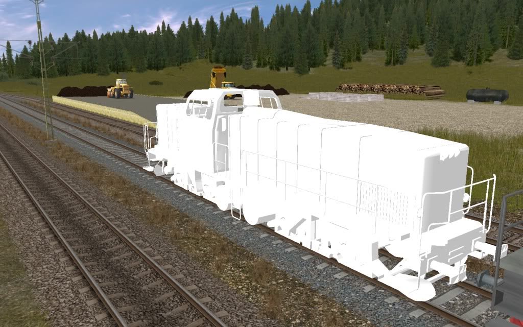

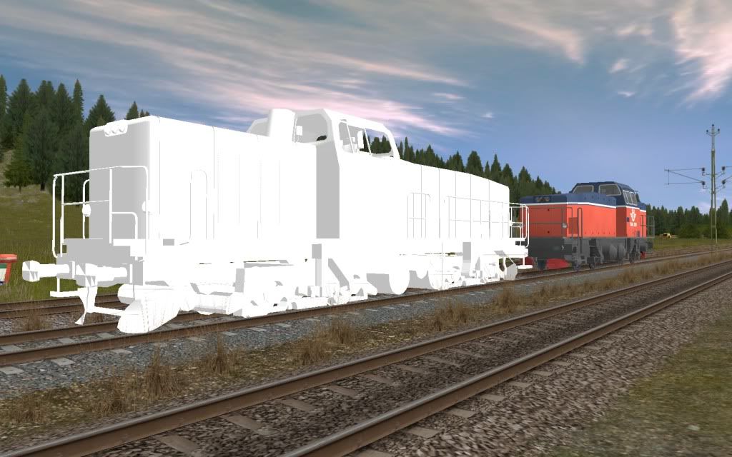

experimenterade med att ta in den i trainz för en snabb koll av modellen och proportionerna, det enda är egentligen att jag måste höja modellen någon DM, annars så är det inte så mycket att anmärka på, sen så måste jag även vända modellen 180 grader då den för tillfället är bakvänd, det är någon som gått galet i exporten mellan dom olika programmen, så måste jag även lista ut varför texturerna inte vill fungera, men det är ett senare problem.
http://i185.photobucket.com/albums/x...1-52-36-82.jpg http://i185.photobucket.com/albums/x...1-52-49-14.jpg Jag börjar se ljuset i tunneln! |
